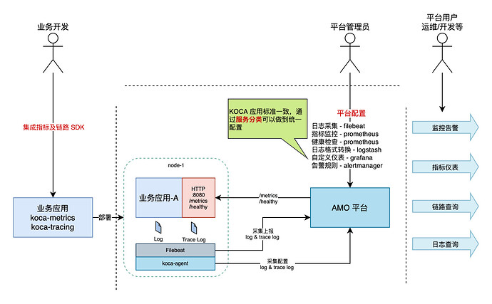

从监控的角度看业务系统该如何介入 AMO 平台,主要有三个角色:业务开发、AMO平台管理员以及AMO 平台用户,涉及的具体内容如下:
  • 业务开发,集成koca-metricskoca-tracing SDK,并提供一个健康检查接口
    • koca-metrics 通过一个 HTTP 接口暴露系统监控指标,默认集成的包括有:JVM、KOCA 服务调用等指标,业务层指标同样可以根据需求扩展以同样的端点暴露出指标
    • koca-tracing 记录调用链路,写入链路日志
    • 健康检查接口 KOCA 应用可以使用 /actuator/health ,或者根据业务需要自定义接口
  • 平台管理员,需要根据服务分类进行相关的配置,如日志采集、指标监控、健康检查、日志格式转换、监控仪表、告警规则等配置
  • 平台用户,通过日志查询、链路查询、指标仪表以及告警信息等发现、排查和解决问题
​ 开发侧 SDK 集成和功能使用不需要太多介绍,都可以参考对应文档,接下来主要介绍平台配置管理,在此前需要理解 AMO 对基础资源的定义,参考 基础设置 文档,有了这样的资源定义后 AMO 监控及运维相关的配置结构如下图。首先,在服务分类层有基础配置,基础配置根据组件不同定义了组件相关的配置信息;其次,在基础配置中必定有需要在服务、实例层进行自定义扩展的参数,针对这类配置先在服务分类进行定义,参数定义时可以配置为是否必选以及默认值,然后在服务、实例层根据需求进行配置;最后,配置生效的优先级实例 > 服务 > 服务分类默认值
​ 这是 AMO 平台配置结构的设计,回到各个监控组件的接入,就遵循这样的结构,每个组件有自己的一套基础配置以及扩展参数定义,接下来具体介绍每个组件的基础配置以及可扩展参数。
