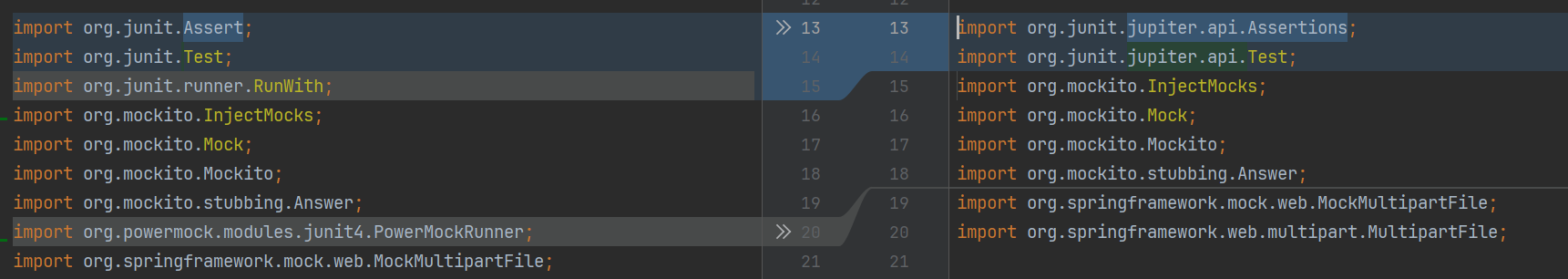

对原项目代码进行重构,快捷升级可以使用OpenRewrite插件对项目进行改写,能自动升级如下:
* javax 写法自动转为 jakarta
* 部分旧包pom坐标自动更新为新版pom坐标
* 部分配置旧版自动更新新版本
* 自动增加新版自动装配文件
* 部分spring写法变更会自动更换(部分复杂的会有一定的问题,需要对部分代码进行手动重写)

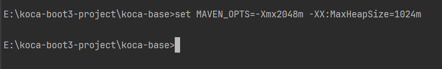

需要注意的点是该插件会对文件夹内所有文件都进行重构,不是根据具体的pom配置的module限制。所以会需要占用很大的内存,如果未设置jvm大小,一般在比较多模块的情况下会OOM。此时需要用命令设置,在项目根目录设置即可:
set MAVEN_OPTS=-Xmx2048m -XX:MaxHeapSize=1024m

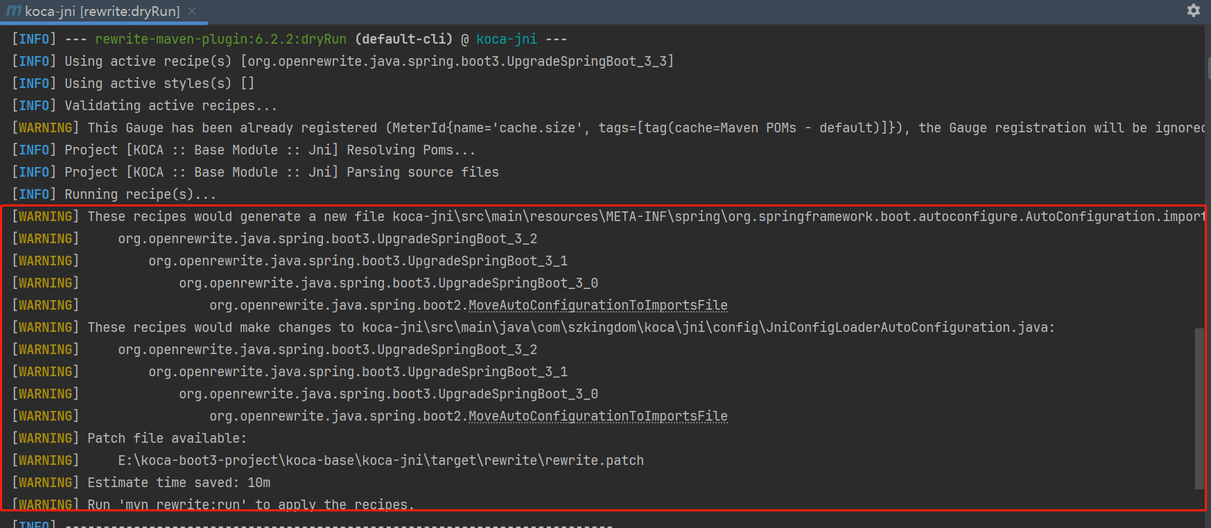

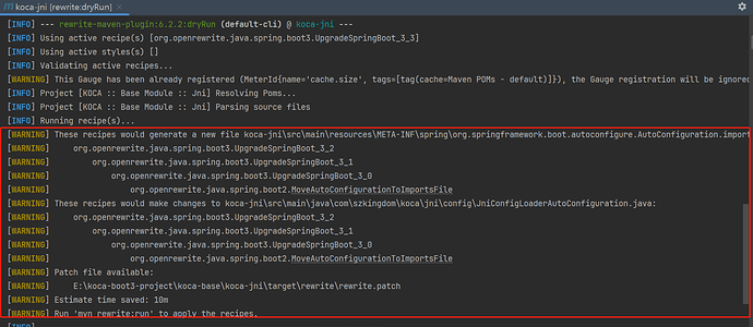

1、引入坐标后使用如下命令进行预览更改,不修改实际源代码
mvn rewrite:dryRun

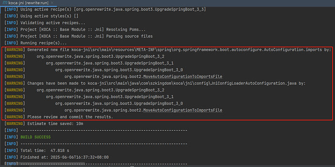

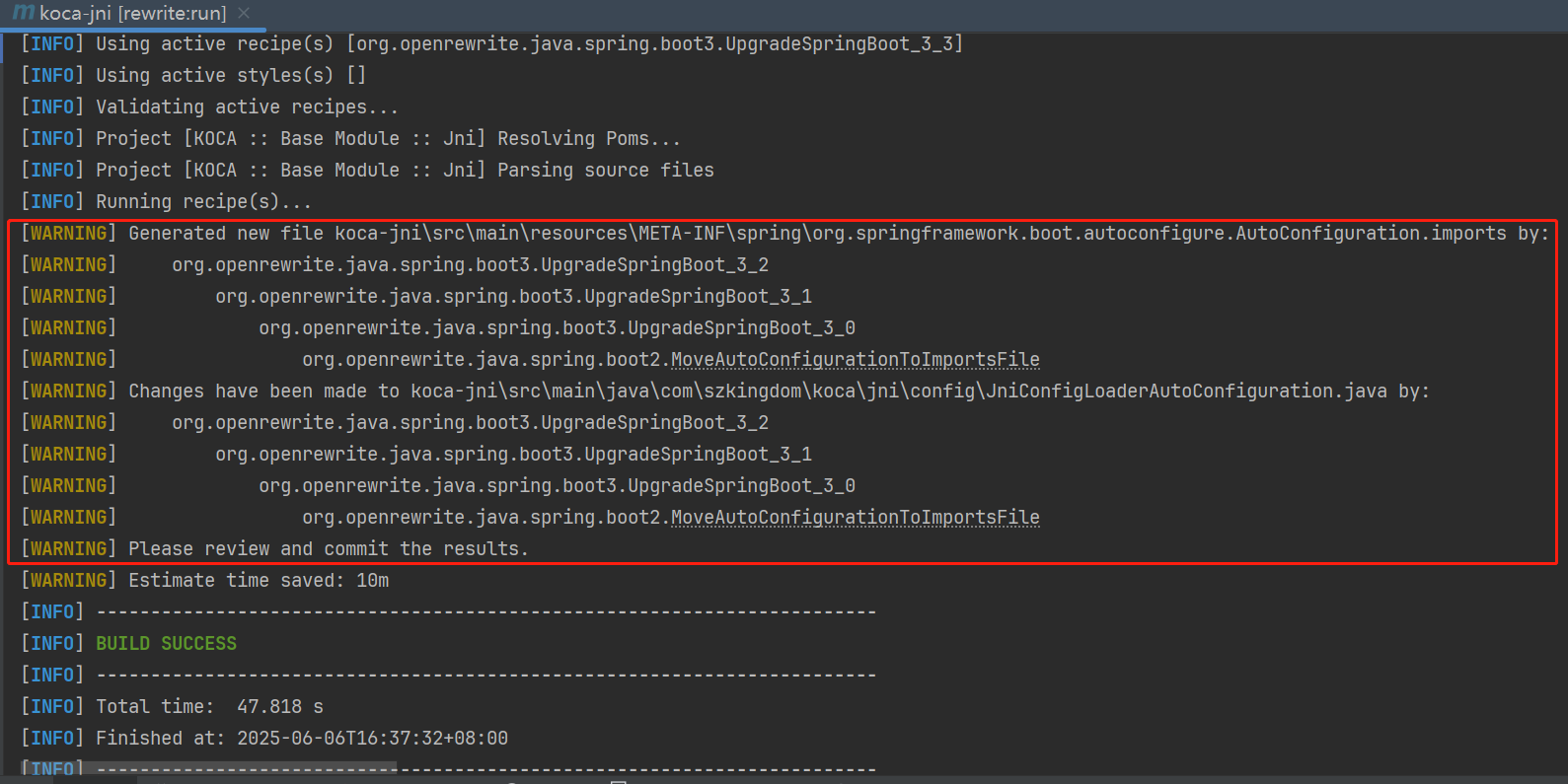

2、执行变更,实际应用并修改源代码
mvn rewrite:run
  • 这个命令会分析你的项目,并应用SpringBoot 3.x.x 升级 recipe,自动更新代码以适应新版本的API变化
  • 运行后检查:使用git查看文件变化,变化过大的需要格外注意些,如需要需进行手动更改
3、举例
例1:以框架中的 koca-jni 模块举例
  • 运行 mvn rewrite:dryRun
  • 运行 mvn rewrite:run

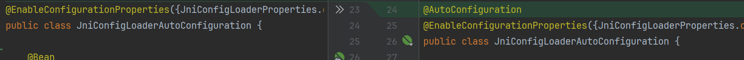

  1. 生成了新的 auto-configuration imports 文件
Generated new file:
koca-jni/src/main/resources/META-INF/spring/org.springframework.boot.autoconfigure.AutoConfiguration.imports
Spring Boot 3.x 之后的变更之一,新的自动配置机制要求把 AutoConfiguration 类明确定义在 imports 文件中,取代了 spring.factories 文件中的配置方式
  1. 修改了配置类
Changes have been made to:koca-jni/src/main/java/com/szkingdom/koca/jni/config/JniConfigLoaderAutoConfiguration.java
例2 :如 koca-file 模块运行 mvn rewrite:run,会把包名以 javax开头的需要相应地变更为jakarta,对应的单元测试、坐标等也会相应的进行变更

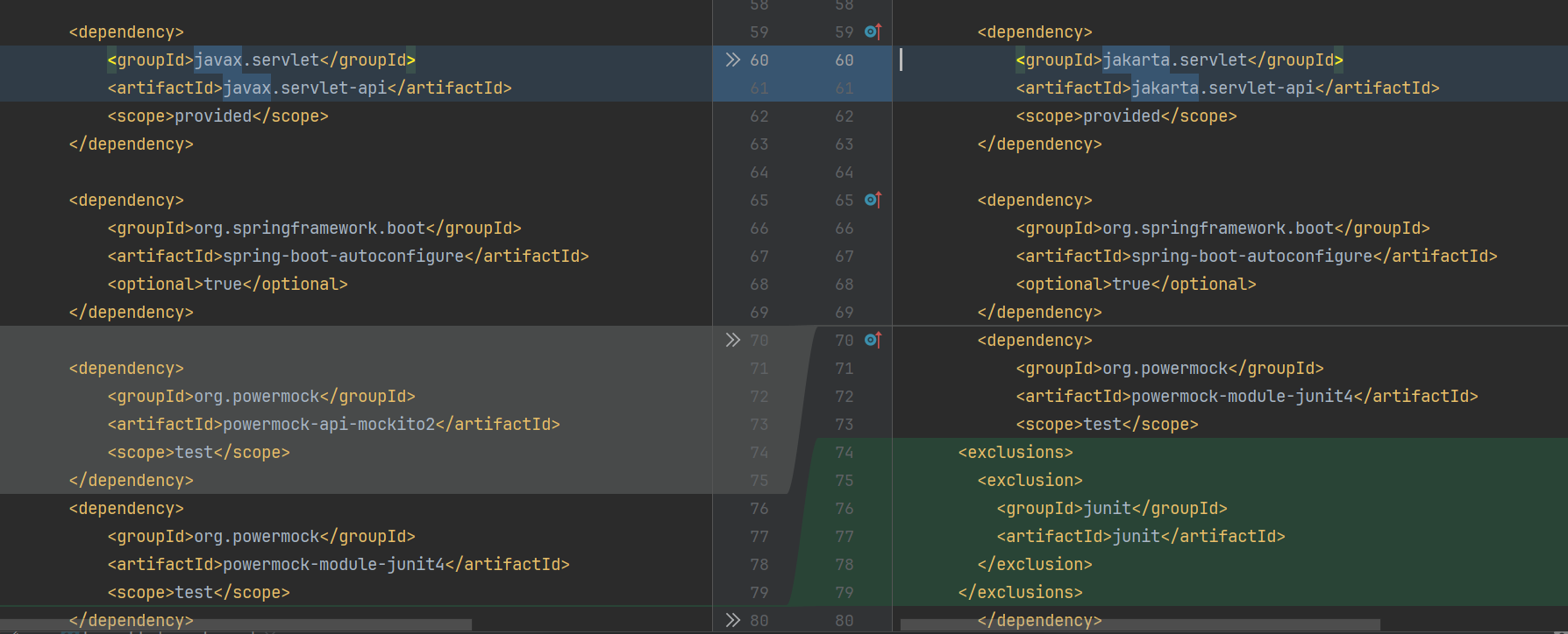

3. 常用坐标更改
1、MySQL JDBC驱动
<dependency>
    <groupId>com.mysql</groupId>
    <artifactId>mysql-connector-java</artifactId>
</dependency>
变更为:
<dependency>
    <artifactId>mysql-connector-j</artifactId>
</dependency>

1、通过 OpenRewrite 插件自动更改代码后,会出现 @Configuration@AutoConfiguration 同时存在的情况,需要手动删除 @Configuration
2、通过插件自动更改后会出现pom某些包自动指定了某些版本,建议删除使用框架控制的版本
