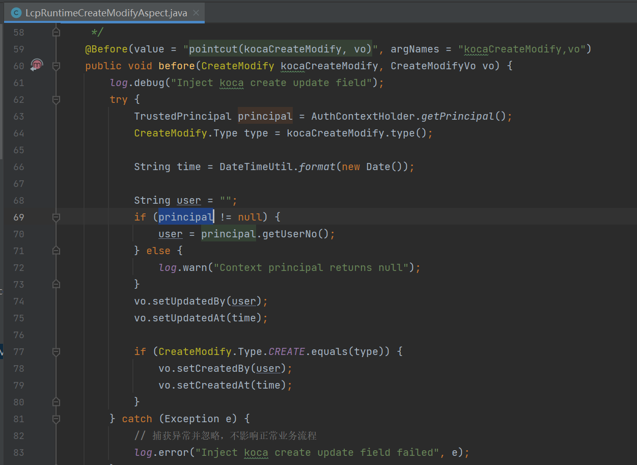

这个创建/修改人信息是通过一个切面织入逻辑的,拦截了@CreateModify注解,然后从上下文中获取登录人信息,并向vo中设置值:
因此,触发那个SQL异常就是因为上下文中没有获取到登录人信息,而未获取到登陆人信息,就有两个原因:

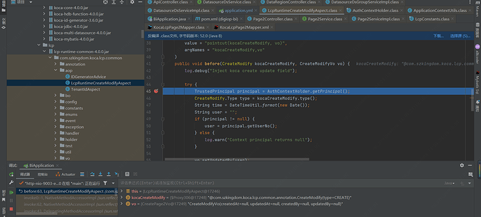

我在您说的这个类里调试,我们的项目在这一行报错了,然后导致的后面没有初始化
然后就报错了

您断点中可以看到从Spring上下文中获取AuthContextHolderStrategy的Bean,但获取失败了,这个类的实现类就在我说的koca-auth-security中,而您是有这个包的,那就只能是这个实现类未被装配到Spring上下文中,请再检查下是否有这个依赖:
