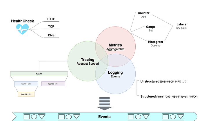

主要分为以下五类:
- 健康检查:健康检查是对应用本身健康状况的监控,检查服务是否还正常运行;
- 度量指标:指标是一些基于时间序列的离散数据点,通过聚合和计算后能反映出一些重要指标的趋势变化;
- 链路追踪:链路追踪可以完整的呈现出一次请求的全部信息,包括服务调用链路、所耗时间、出错情况等;
- 日志:日志是排查问题的主要方式,日志可以提供丰富的信息用于定位和解决问题;
- 事件:事件是多种关键数据源的汇总,通过复杂事件处理(CEP)可以快速发现问题,还可以通过事件上下文发现系统变更情况,帮助定位和解决问题;
在上述 5 种监控方式中,健康检查是框架、平台等提供的能力;日志则通过日志中心进行日志的采集、转换、存储、计算和查询;链路追踪一般也有独立的解决方案进行服务调用的埋点、采集、计算和查询;指标监控则是通过一些 exporter 抓取目标暴露的指标,然后对这些指标数据进行清理、聚合,通过聚合出来的数据进行展示、告警等;事件相对比较零散,可以来自各个数据源的二次筛选,或者操作流水等日志记录,同样要经过采集、存储以及实时或离线的分析处理,最终根据处理结果进行告警、风险报告等
对于事件的引入可能会有些疑问,以下做个解释,一般从问题产生到反映在度量指标并产生告警会经过一个等待时间,故障发生后影响服务 → 影响指标 → 产生告警,而当一个或一组事件在系统中发生时,往往可以基于此判断系统即将发生问题。正如 ”海恩法则“ 所说的 ”一起重大的飞行安全事故背后都会有29个事故征兆“,事件监控就是系统在发生安全事故前通过这”29“个征兆来预判系统即将发生问题,虽然不能杜绝事故,但可以提早发现、干预或预防,至少为问题的解决赢得更多的时间和可能性。另外在问题定位阶段,日志往往是单一系统的,并且是直接问题点,至于是什么导致的可能是配置的变更、运维操作、资源不足等,这些信息则散落在不同的服务中,如果每个有确定影响范围的事件都做一个集中管理,可以很好的辅助问题定位。

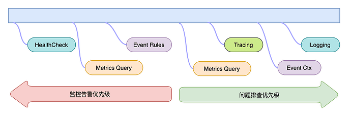

应用场景
在监控的整个闭环反馈中不同的监控方式有不同的使用场景,从监控告警和问题排查两个维度看应用场景如下:
告警优先级为:事件 > 度量指标 > 健康检查
进行监控告警时,HealthCheck 是运维团队监测应用系统是否存活、是否健康的最后一道防线,这是必须引起重视的一道防线。HealthCheck 在微服务中通过对一个特定的 HTTP 请求进行轮询实现监控。通过对这个请求进行轮询,不但可以得到微服务的监控状态,还可以得到相关中间件如 MQ、Redis、MySQL、配置中心等的健康状态。当然,开发人员最为关心的监控还是自身定制的 Metrics 监控,所以监控告警的优先级依然是Metrics监控优先,HealthCheck 最低。由于 Event 的特点可以在早于 Metrics 发现问题,所以基于 Event 的告警优先级更高。
问题排查优先级为:度量指标 > 链路 > 事件 > 日志
Metrics 查询是基于时间序列的数据库设计得到的,可以直接定位到过去的任意时间点,可以对系统层、中间件层、应用层、业务层乃至终端上的所有监控指标进行查询。如果 Metrics 无法定位问题或者需要更多信息,Tracing 监控手段可以提供协助,帮助定位该问题发生在微服务链路的哪个环节(比如是物流服务、订单服务还是支付服务)。最后是使用事件上下文和日志,事件可以很好地打通关联系统,日志则可以定位系统内弄具体问题。通过Metrics → Tracing → Event → Logging 的顺序分析问题,比直接去查日志更高效,很多问题都可以在日志之前的环节直接被定位并解决。

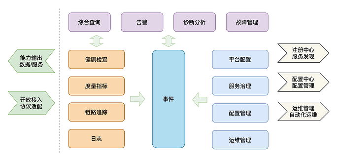

架构设计
业务架构
技术架构
分层架构
- 开放层
- 输出数据或服务能力
- 应用层
- 平台管理、界面交互等
- 处理层
- 预处理、存储、统计查询、实时/离线计算
- 接入层
- 协议适配,数据规范、校验
- 数据源
- SDK、Exporter 等

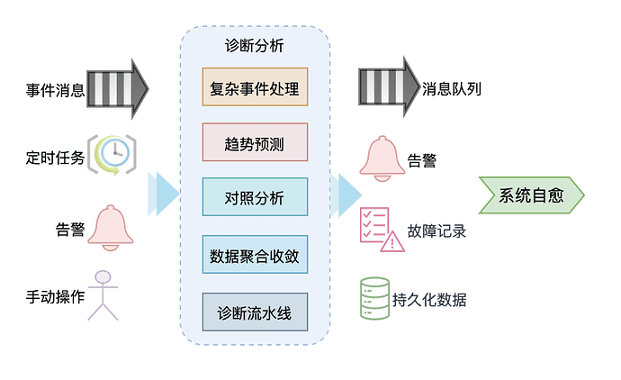

诊断分析
诊断分析能力有别于人工诊断,是将个人经验转化为代码、流程的过程,使运维能力可以被继承、维护和分享。诊断分析是以监控数据为基础,结合运维、运行时管理等手段的一个综合服务,即要负责故障的发现与预测,也要辅助和简化问题定位。
拆开来看就是诊断和分析,分析是要提供实时或离线的数据分析能力,包括基于事件流的复杂事件处理(CEP),基于度量指标的趋势分析和预估、性能分析、以及对照分析等,同时还有数据的收敛和聚合;诊断是基于脚本、流水线的自动化诊断过程,包括监控数据查询、实例操作、JVM 诊断工具等,最终输出告警、事件、故障记录、故障现场等结果。其中故障现场可以理解为故障发生时完整的系统状态,试想在产生一条告警后触发一个流水线,完成上下游服务的状态、进程/JVM资源、运行时配置、近期事件上下文等数据的抓取和存储,有了这些数据再运维人员接到告警后可以第一时间基于这些信息完成问题的定位,或是再进一步可以基于此自动化的完成一些自愈的运维操作,如扩缩容、流量调度等。
